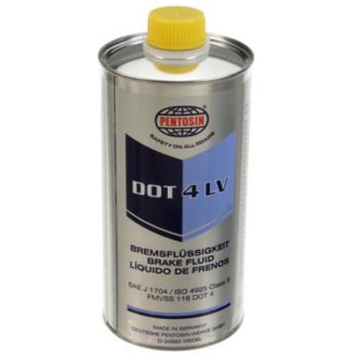

O grupo VW, à semelhança do óleo de motor, tem normas que recomendam/exigem, neste caso do óleo de travões é a norma VW 501 14 que no fundo é um DOT 4 de baixa viscosidade.
Assim temos:
-Óleo original grupo vw - ref: B 000 750 M3 - 1 litro +- 14€
O unico que encontrei com essa norma na concorrência foi:
- Pentosin Dot 4 LV (de low viscosity)
Porque será que é o único com aquela norma vw???
Estranha semelhança nas embalagens da pentosin e da vw não?? lol
Não consigo é encontrar disso à venda aqui na zona de lisboa e arredores.
Se alguém souber de algum local que avise.
E depois um mto semelhante também de baixa viscosidade da ATE, mas que supostamente não tem essa dita norma da VW, mas tem as outras que o da pentosin tem, mesmo nivel de viscosidade, graus de ebulição em seco e molhado pelo que me dá a entender que são iguais ou mto semelhantes.
